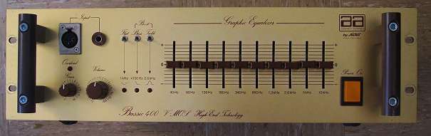

ich hätte Aussicht auf einen Bassic 400 von Craaft zum Spottpreis
und zwar so einen:
Allerdings hackeln einige EQ-Regler etwas...
entweder es findet überhaupt keine Änderung statt, oder der Ton wird verzerrt...
in Nullstellung ist aber alles ok und die "Contour"-Schalter funktionieren auch...
ich weiss, Ferndiagnosen sind schwer... aber kann man das irgendwie richten?
sind das 10 einzelne Schiebepotis, die evtl. ausgetauscht (oder einzeln repariert) werden können?
bestehen noch Chanzen solche Teile zu bekommen? (sind das vielleicht sogar standard Elektronikteile?)
wäre froh über ein paar Meinungen oder Erfahrungen dazu...
vielen Dank
Stefan
Da helfen nur Bilder vom inneren, bzw. von der EQ-Platine. So extrem exotisches werden die Pockinger Jungs da wohl nicht genommen haben.
Die dauerhafte Lösung gegen raschelnde Potis ist Bewegung/Nutzung, aber mit Kontaktspray habe ich schon echt schlimme Fälle lösen können.
Aber klar, am besten ausbauen, reinigen/durchpusten und dann viel bewegen und ein paar Tage später nochmal das ganze von vorne....
Also, ich habe mit der folgenden Kombination bei meinem Amp sehr gute Erfahrung gemacht:
1. Schritt: reichlich Kontakt 60 und Bewegen und dann Einwirkenlassen bis alle Poties durch sind,
2. Schritt: dann das erste Potie mit reichlich Kontakt WL spülen und dann ausblasen, und dies wieder weiter mit dem nächsten Potie so dass das WL verdunsten kann
3. Schritt: alle Poties mit etwas Silikonspray einsprühen und kurz bewegen, wobei Ballistol auch gehen soll.
Viel Erfolg mit dem Bassic 400. Ich hatte den Bassic Preamp mal ein paar Jahre im Rack. Kommen fast nostalgische Erinnerungen auf, bei der goldenen Front. ;-)

also ich dachte schon eher an Reparatur als an Spray-Orgien.... wenn ich Herrn Stratitis richtig verstehe, rechnet er eher damit, dass diese Potis auf einer Platine aufgelötet sind??? und nicht einzeln verbaut...??? das wär Mist.. so gut löten (für einen Austausch) kann ich nicht...
Es ist sehr unwahrscheinlich, dass eine Firma 10 Schiebepotis einzeln an der Frontplatte befestigt und dann Punkt zu Punkt verdrahten insofern würde ich auch eine Platine vermuten.
Das heißt ja aber nur, dass 10 einzelne Schiebepotis auf eine Platine gelötet sind. Da musst du nur jeden Pin einzeln erhitzen und mit der Entlötpumpe das Zinn entfernen bis zu sie abziehen kannst. Man muss bei alten Platinen zwar etwas vorsichtig sein, aber das ist keine Zauberei. Du musst halt nur entsprechende Schiebepotis (gleicher Widerstandswert und gleiches Pin Layout/Rastermaß) finden, aber das sollte eigentlich drin sein.
Es ist sehr unwahrscheinlich, dass eine Firma 10 Schiebepotis einzeln an der Frontplatte befestigt ....
... aber das ist keine Zauberei. Du musst halt nur entsprechende Schiebepotis (gleicher Widerstandswert und gleiches Pin Layout/Rastermaß) finden, aber das sollte eigentlich drin sein.
logisch überlegt, hast du recht... danke für den Gedankenanstoss... das macht Mut..

Moin Stefan, also wenn der Basic 400 so ähnlich aufgebaut ist wie meine alte Craaft Bassic Vorstufe, dann würde ich die 30 Minuten für die Spraykur Waschen-Schneiden-Legen, ähh Einweichen-Spülen-Schmieren investieren, bevor ich versuchen würde 10 Schieberegler als Ersatz zu finden und den ganzen Haufen aus- und einzulöten.
Bei meinem Trace hat die Kur Wunder gewirkt. Für dessen etwas verwinkelten Aufbau habe ich in etwas 1 -1,5 Stunden gebraucht, dabei aber auch alles zerlegt und gereinigt.
