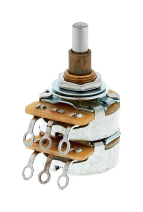

Ich gab bei einem meiner P Bässe einen zus. Bridge PU einbauen lassen und eine 62er J stacked (jew. 2x Vol/Tone, 250/500 kOhm) Schaltung einbauen lassen.

- 1 dieser stacked/tandem Potis (250/500 kOhm) als Vol/Tone benutzen und ein zus. "normales" Poti als Vol Poti für den Bridge PU?
- 1 dieser stacked/tandem Potis (250/500 kOhm) als Vol/Vol benutzen und ein zus. "normales" Poti als Tone Poti ?
- ja
- ja, hast dann aber unterschiedliche "Regelbereiche" an den V Potis
Ich bin ein Fan von minimalistischen Schaltungen. Dein Bridge PU wird ja m.M. nach nicht leiser gedreht, also ein V um den Neck PU anzupassen, und ein T. Fertig ist der Lack bzw. eine VT Schaltung.
