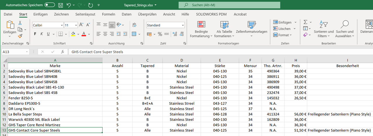

Interessanter Fred hier. Da könnte man doch eigentlich ne kleine Excel Liste anfertigen :-) - Die Sadowsky 5er Sätze, egal ob Nickel oder Stainless haben alle eine getapered B-Saite. Die Preise sind moderat, und die Sets gibt es jetzt sogar für 35er Mensuren, z.B.
