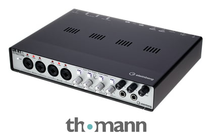

Hallo Leute,
Corona zeigt seine Auswirkungen. Mein Studio um die Ecke, welches ich bisher für meine Aufnahmen zum schmalen Freundschaftstaler nutzen konnte, ist nicht mehr da. Der Chef, ein alter Techniker des Hessischen Rundfunks, möchte mit seinen nun 80 Jahren aktuell nichts machen, bei mir stapeln sich aber die Aufträge da jetzt gerade alle meine Kollegen ihre Produktionen fertig machen. Ich möchte daher nun Aufrüsten und suche nach einem brauchbaren 4-kanaligen Inteface zwecks Recording. Anspruch hierbei: Es muss nicht state-of-the-art sein aber professionelle Qualität liefern. Ich habe dabei folgendes im Auge:
Die mehreren Kanäle brauche ich daher, da ich den Bass gleichzeitig durch diverse Preamps laufen lasse um so verschiedene Nuancen im Sound anbieten zu können. Diese Arbeitsweise hat sich, gerade wenn man übers Internet kommuniziert, als sehr sinnvoll erwiesen, da man nicht in der Lage ist mit dem Produzenten direkt am Signal zu basteln. Das Steinberg sollte qualitativ eigentlich passen (habe einige professionelle Aufnahmen mir weniger hochwertigen Interfaces gemacht) und bietet sogar Neve Desings Transformatoren zuschaltbar. Neve steht ja für einen herausragenden Sound...
Hat jemand Erfahrung mit diesem Interface?
Welche Alternativen gibt es noch zu empfehlen?
Grüße Hen

Das Steinberg ist qualitativ gut und erfüllt deine Anforderungen problemlos. Ich persönlich wäre wie @f_luxus eher auf der Focusrite-Seite, wo das Clarett 4 Pre sehr gut wäre. Bereits die Scarlett würden aber die Aufgaben sehr gut meistern. Auf keinen Fall aber irgendein Behringer-Teil, wenn die Aufnahmen veröffentlicht werden sollen.

Ich denke wenn du eh mit verschiedenen Preamps reingehst, macht es begrenzt Sinn sich noch einen Neve Transformator in den Preamp zu schalten. Der gibt ja Färbung, die du vermutlich gerade nicht willst wenn du die Sounds möglichst flexibel abliefern willst.
Daher reichen evtl auch die anderen Steinberg Preamps, wo nicht mit dem Namen Neve geworben wird.

Kleiner Nachtrag: Das von dir ausgesuchte Steinberg kenne ich nicht, allerdings lesen bzw. hören sich die Testberichte teilweise zwiegespalten. Das würde ich wahrscheinlich dann eher auf das günstigere Focusrite gehen.

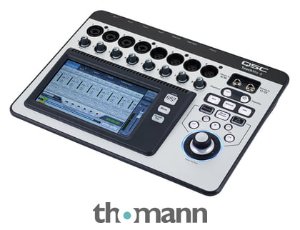

Mengenmäßig vielleicht der Overkill, aber sehr praktisch... auch für live, und der Sound ist erstaunlich gut!!!
X32 Rack mit 16 xlr in...749€

Oder dieses (benutzt z.B. Dave Weckl live):
In kleiner:
