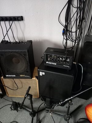

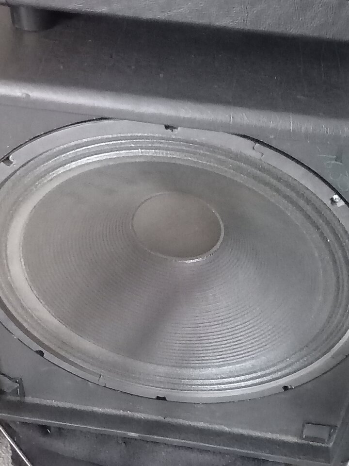

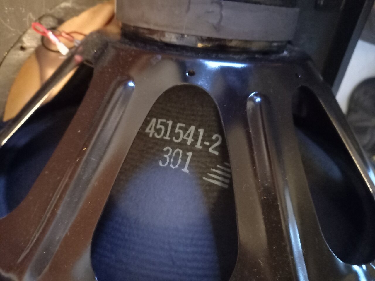

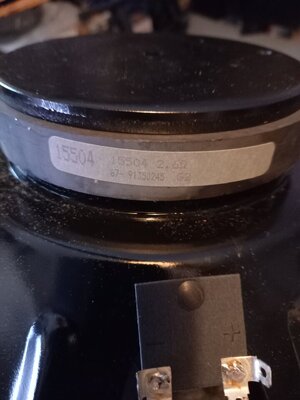

Ich habe vor Kurzem eine 15" Box von Polytone günstig erstanden,nutze sie allerdings für die Gitarre(Jazz).Kann mir zufälligerweise Jemand was zu dem 15" speaker sagen?Rein von der Seriennummer her würde ich auf Eminence tippen.Nur welcher Speaker könnte das sein?Er hat lt. Aufdruck 2,6 Ohm,das habe ich auch mit dem Ohmmesser gemessen(Gleichstromwiederstand),das könnte etwas 4 Ohm entsprechen.Warum die allerdings 2,6 Ohm draufschreiben ist mir rätselhaft.Die neueren 15 er von Eminence haben keine durchgehenden Rillen im Konus...glaube ich.Sonst würde ich auf Alpha 15 tippen.Das Teil ist übrigens sehr leicht,fast wie ein Neodym...was es aber nicht ist.Es geht um die rechte Box mit dem Polytone Amp drauf.

Der geht bis gut 8KHz hoch. War ideal für cleane Strat und Telesounds. (Country usw.) Für Overdrive und Distortionsounds zu grell und für Bass nicht zu gebrauchen.
Also meine beiden Electro Voice 12L bringen im direkten Vergleich mehr Höhen,der Electro Voice Force 12 ist in etwa gleich.Lauten E Bass würde ich damit auch nicht spielen wollen,eher Kontrabass.Aber für die Jazzgitarre mit 013 er Saiten find ich ihn hervorragend.Vor allem das geringe Gewicht.
Die 12L bringen für mein Empfinden schönere Höhen, weil sie bei 6KHz abrupt abfallen. Die Legend 151 klingen da schon fast britzelig, also nix für Zerrsachen. Aber Jazz können sie gut.
Ich hatte zu Gitarrenzeiten mal eine selbstgebaute Box mit dem Legend 151, die ich später mal mit neuer Schallwand und EV12S bestückt habe. Daher kenne ich die Unterschiede gut.
