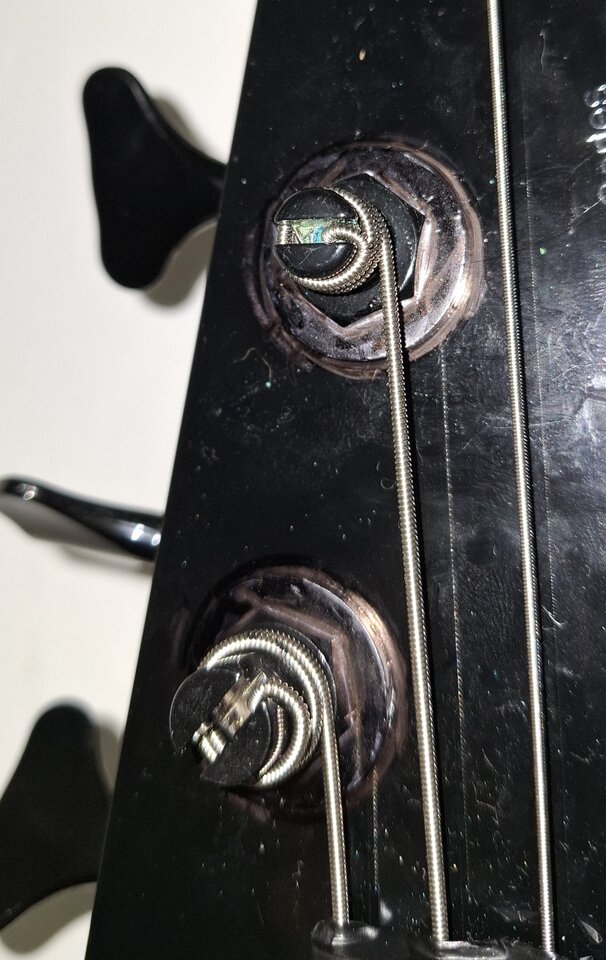

Ich habe heute das neue Modell des Harley Benton MV-4MSB bekommen. Leider hat dieser Bass nicht die Gotoh Tuner, sondern irgendwelche China Tuner.
Da ich zwei Hipshot GB7 Bass Extender besitze, würde ich diese gerne einbauen. Und dazu die Gotoh GB707.
Die China Mechanik hat 17mm Bohrdurchmesser, die Gotohs 14mm.
Meine Idee: ein Alurohr mit 17mm Aussendurchmesser und 14mm Innendurchmesser kaufen, diese passend zuschneiden und einsetzen, um die 14mm Tuner für die 17mm Bohrung passend zu machen.
Ist dies eine dumme Idee?

Passhülsen sind ne gute Idee. Wenn du was passendes nicht findest musst du so improvisieren, ist blöd aber nicht zu ändern.
Ich hab auch schon Srumpschlauch benutzt um die obere Führungshülse ans halten zu kriegen.
Die Idee ist gut. Die Frage ist, ob du ein Rohr mit diesen Dimensionen kaufen kannst... 17mm ist definitiv kein Baumarkt-Maß.
Vielleicht auch mal beim Installations-Material schauen (Kupfer).
Die Gewichts-Differenz ist kein Thema; der Unterschied zwischen dicken Flats und schlanken Rounds dürfte weitaus größer sein.
Ansonsten kann man mit etwas Geduld aus 1,5mm Messingblech eine "offene" Hülse formen.💡

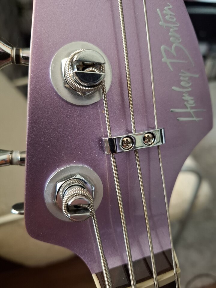

Habe inzwischen alles fertig. Die Gotohs passen dank 17/14mm Aluröhrchen perfekt.
Musste nur die Original Gotoh Unterlegescheibe tauschen, da dise natürlich kleiner als 17mm war und damit nicht gegriffen hat.
So sieht's aus:
Das sind 24mm DIN 125 Alu Unterlegescheiben, welche ich auf 14mm aufgebohrt habe.
Das Resultat is ... naja.
Erstens sind die Scheiben sehr dick (2.5mm), zweitens habe ich die Unterlegescheiben für den schwarzen Bass mit Edding schwärzen müssen.
(Beide Bässe sind noch super staubig und dreckig wegen des Moddings - sieht also bald wieder besser aus).
Jetzt suche ich 24mm Scheiben, welche a) dünner sind und es b) in Chrome/Silber und Schwarz eloxiert gibt. Alu wäre super, aber inzwischen nehme ich alles...
Das Loch kann ich auf 14mm aufbohren, no worries!
Warum müssen die aussen denn überhaupt 24mm haben? Du hast doch gesagt, dass die Bohrung in der Kopfplatte 17mm war. Das muss abgedeckt werden. In dem Fall reicht doch ganz locker eine 20mm aus? Wenn nicht sogar 18mm. Im Prinzip sind das die Unterlegscheiben, die man bei allen 17mm Mechaniken, die mit einer Mutter auf der Kopfplattenoberseite befestigt sind hat.
Wie dem auch sei, wenn es sehr dünn sein soll, dann würde ich mal nach "Paßscheiben" suchen:
Die haben nur eine Stärke von 0,5mm und erfüllen eigentlich den Zweck. Ob es die aber in Chrom gibt, weiss ich nicht. Beim richtigen Aussendurchmesser könnte man das aber vernachlässigen. Geschwärzt ist sowas ja schnell (aber bitte nicht mit Edding ;-))
Ja, supercool!
Ich hatte bei den ganzen DIN Normen die Übersicht verloren - und nach Unterlegescheiben gesucht, nicht Passscheiben.
Habe jetzt 15 x 22 x 1 mm bestellt. Da brauche ich nix aufzubohren. Aussendurchmesser mag ich lieber etwas grösser, da ich denke, dass dies dann besser "resoniert" 8D
Ja, das mit dem Edding finde ich auch furchtbar. War nur als Zwischenlösung, damit ich mir denken kann, wie's aussieht!
