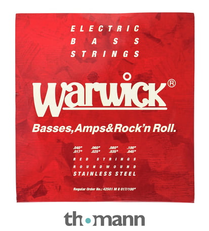

spielt Geld eine Rolle
Hmm, wenn das so ist mal die Warwick Ausprobieren. Ob es davon auch einen 12er Satz gibt, weiß ich nicht. Ich habe ja nur einen 8ter
Review hier:

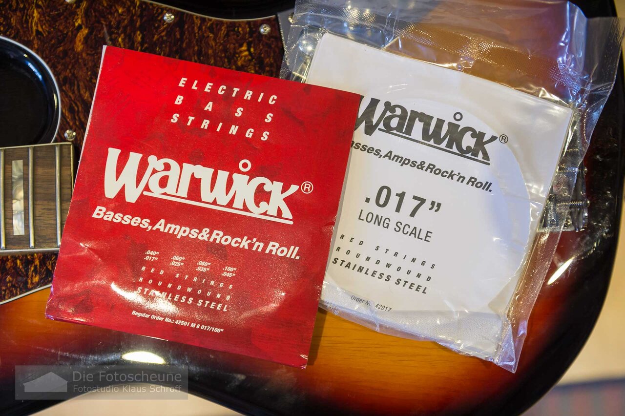

Für nen 8-Saiter habe ich die hier ... da kannste auch die Stärken sehen
allerdings ist mir die 17er schon öfters gerissen, daher sollte man evtl. Ersatz (am besten eine gewickelte 17er) parat haben
