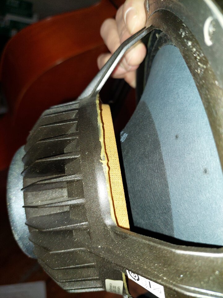

Ich habe hier im Forum eine Genz Benz STL-10 T gekauft, also eine 1x10er Box, angegeben mit 200 W. Der Verkäufer hatte sie wegen eines unidentifizierten Surrens als defekt deklariert und er und ich gingen von irgendeinem rappelnden Anschlusskabel oder -panel aus. Und tatsächlich, eine Klinkenbuchse surrte vernehmlich - Fehler behoben - leider surrt aber noch etwas: Der Lautsprecher himself. Beim Ausbau habe ich dann auch gesehen, da hat schon mal jemand einen Reparaturversuch gestartet, siehe Kleberreste auf dem Foto im Anhang.

- Der Speaker taugt wohl nur noch dazu, den Magneten auszubauen und als Werkzeughalter zu verwenden? Reconen lohnt nicht, oder?
- Hat jemand einen Tipp für einen passenden Ersatzspeaker?

Der Original-Speaker hat die Bezeichnung Eminence GNX-10250 und hat einen Neodym-Magneten. Viel habe ich aber nicht dazu ergoogeln können.

Eminence Lautsprecher custom voiced für Genz Benz.
Du kannst Eminence schreiben. Wenn Du denen alle Infos vom Label schickst, antworten die Dir ziemlich flott mit den T/S Designparametern.
Sind wahrscheinlich Deltalite 2510 mit ein paar Anpassungen.
[edit: Typo]

Die Grundlage von dem Speaker ist wohl der Deltalight 2510:
https://www.thomann.de/de/eminence_deltalite_ii_2510.htm
Der ist sauteuer und wenn Du den Frequenzgang anschaust dann siehst Du den Peak, der ist ehrlichgesagt furchtbar, mehr Nök geht nicht mehr.
Ich hätte deutlich besseres vom Frequenzgang her und auch deutlich günstigeres im Angebot. Viele Grüße, Hans

Gemessen habe ich die Box gerade eben:
- Der Bassreflexkanal ist 74 qcm (2 rechtwinklige Dreiecke mit Kathetenlänge 8,6 cm) groß und 11,6 cm tief
- Die Box hat 21,5 Liter Volumen (die Kanäle habe ich dabei nicht abgezogen)
Was kannst Du empfehlen? Bin gespannt!
Hans hat sich mittlerweile gemeldet:
"... am besten passt da meiner Meinung nach mein 10" N3 von Sica 300 Watt, 8 Ohm, der geht locker bis 4 Khz rauf ist sehr transparent
und passt wie es aussieht auch zur Gehäuseabstimmung mit dem vorhandenen Bassreflex. Super Wirkungsgrad geht richtig laut wenns sein muß.
Er hat etwas mehr Einbaulochgröße, da müssten ringsrum so 3mm weg. Einbauloch ist hier 23,6 cm.
Preis ist 129.- Euro + 4,50 Versand.
Der zweite wäre ein B&C mit 200 Watt, 8 Ohm, der ist deutlich zahmer, runder, oldschooliger im Sound kostet auch 129.- aber incl. Versand.
Der passt genau in Deine Ausfräsung."
Ich habe mich für den Sica entschieden und schon bestellt.
So, der Speaker von Hans, 10", N3 von Sica 300 Watt, 8 Ohm, ist eingebaut. Insgesamt habe ich ganz schön Zeit investiert. Erst die Fehlersuche, dann der Einbau (das Loch musste um ein paar mm erweitert werden). Aber irgendwas zieht mich immer zu solchen Projekten hin.
Ich finde die Box jetzt super als Monitor- und Übebox und für kleine Sachen. Der Speaker ist großartig, es tönt knackig und gleichmäßig über alle Frequenzen. Er spielt auch hoch genug, der Hochtöner der Box liefert sehr wenig Lautstärke. Tiefbässe gibt es natürlich kaum bei der Gehäusegröße, das passt aber gut für den Einsatzzweck. Ich habe die Box noch nicht superlaut getestet. Vermutlich verhält sie sich dann wie ein Fiat Panda mit Sportwagenmotor und man nimmt freiwillig schnell wieder den Fuß vom Gas.
Vielen Dank an alle, speziell an Hans für die Unterstützung!
