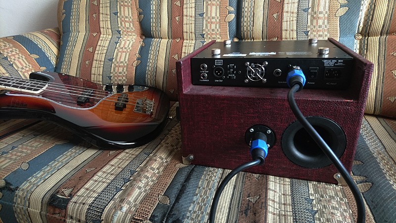

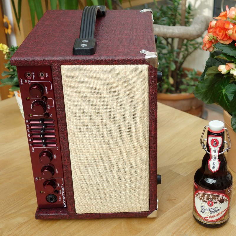

Mein Tip: Bau dir eine 2x4er Reflex-Box mit zwei Tangband W4-1720.
Volumen ca. 10-12Liter, abgestimmt auf 55Hz. Klingt im leisen und mittleren Lautstärkebereich sehr, sehr geil. Schöne warme Bässe, sehr ausgewogener Mittenbereich, niemals plärrig geht hoch genug bis 8 KHz.
Meine sieht so aus:
Ich hab das Böxelchen (bei mir hier 8 Liter) passend zu meinem Promethean-Top gebaut, den ich ruckzuck abnehmen kann (vier Rändelschrauben). Klar, dass ich nicht die vollen 500Watt vom Promi auf die beien TB-Speaker loslasse, aber zum üben zu Hause im gemässigtem Lautstärkebereich ist die Box wirklich ideal.
Ist natürlich backported.
